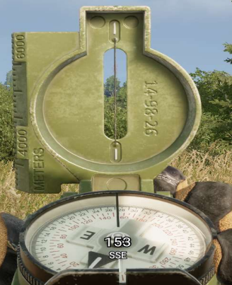

Nun nehmt ihr euren Kompass in die Hand und gleicht die Himmelsrichtung ab. Jetzt könnt ihr mit den Daten eure Position, in der Verbindung mit der Karte, bestimmten.
Die Blickrichtung wird auf dem Kompass mit einem dünnen schwarzen Strich angezeigt.

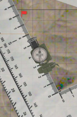

Zieht den Kompass auf der Karte in die Richtung eures Bezugspunktes. Durch Kimme und Korn des Kompasses erhaltet ihr ein Lineal (siehe rote Pfeile), welches ihr mit dem Lineal von der Karte kombinieren könnt.
Schaut in die Richtung eines Bezugspunkt. Jetzt könnt ihr mit Hilfe des Kompasses und dem Lineal in der Karte eure grobe Position ermitteln. Dafür legt ihr den Kompass auf das Lineal und gleicht die vorher gemessene Entfernung vom Bezugspunkt bis zu euch durch den Feldstecher ab.

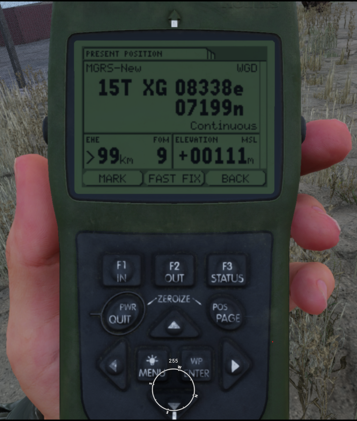

"Der AN/PSN-13 Defense Advanced GPS Receiver (DAGR), umgangssprachlich als „Dagger“ bekannt, ist ein tragbares, militärisches GPS-Empfangsgerät, das vom US-Verteidigungsministerium und ausgewählten ausländischen Militärdiensten genutzt wird. Es handelt sich um einen eigenständigen, tragbaren GPS-Empfänger mit 12 Kanälen und Dual-Frequenz (L1/L2), der für taktische Operationen entwickelt wurde. Das Gerät verfügt über eine „All in View“-Satellitenverfolgung und beinhaltet ein manipulationssicheres Selective Availability Anti-Spoof Module (SAASM), um auf das verschlüsselte Precise Positioning Service (PPS)-Signal zuzugreifen."
DAGR aus dem Arsenal nehmen undd auf einen der Slots ( 5--9) ausrüsten. Dann z.B. 5 drücken – du hast den DAGR in der Hand. Jetzt R (wie beim Waffe inspizieren) drücken und kkurz halten. Ihr sehtr nun frrontal auf den DAGR – drückt 1x Menu, 2xx Pfeiill nach oben und Enter und ihr könnt euren Standort ablesen wie im Bild.
Ihr könnt sogar die Hööhe über NN ablesen.
